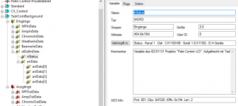

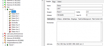

in meiner Haussteuerung habe ich jetzt eine neue DALI-Klemme eingebaut und im System Manager konfiguriert (Beckhoff TC2.11.2303).

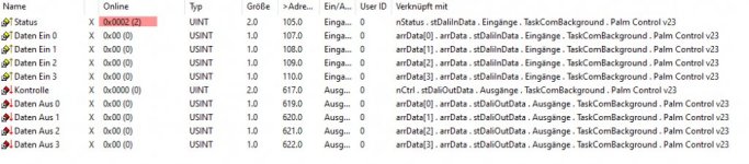

In den globalen Variablen des SPS-Programms sind auch diese Strukturen entsprechend aufgenommen. Jedoch scheinen die Werte nicht wirklich zu korrespondieren. Aufgefallen ist mir das beim markierten "Status" Datenelement.
Im SPS-Programm hat dies einen ganz anderen Wert:
Die Darstellung im System Manager ist ohne Anzeige-Skalierung.

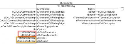

Dadurch schlagen natürlich auch alle Folge-Funktionen, wie die Initialisierung mit dem entsprechenden Baustein fehl.

Boot-Projekt komplett löschen und neu anlegen, Variablen-Zuordnung prüfen / erzeugen. Steuerung (CX1020) neu gestartet (inkl. Bus-Strom ausschalten).
Variable gelöscht und neu zugeordnet.

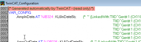

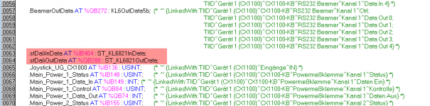

Irgendwie wird aber auch hierzu nichts in der automatisch erzeugten TwinCAT_Configuration (VAR_CONFIG) gespeichert, wenn ich dies einmal mit anderen Variablen vergleiche.
Für andere Variablen steht dort die Referenz als Kommentar. Auffällig war auch, das ich im System Manager, jeden einzelnen Ein/Ausgang einzeln auf die Member der Strukturen mappen musste. Dies scheint aber hier überhaupt nicht reflektiert zu sein. Wo ist das also zu finden?

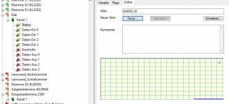

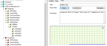

Habe durch Werte in System Manager "Forcen" herausgefunden, dass die Datenleitungen durchaus richtig gemappt sind. Aber leider der Status Wert nicht.
