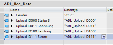

Hierfür habe ich einen Datentyp vereinbart, der alle aktuellen Empfangsdaten enthält, einen Datentypen der neben den statischen Empfangsdaten auch 4 Arrays von 6 Byte für die dynamischen Empfangsdaten enthält.
Das ist die Struktur: Bis zum Array ist der statische Bereich, das Array ist der dynamische Bereich. Diesen Datentypen verwende ich in der Variablentabelle.

"ADL_Upload ID000"
"ADL_Upload ID011"
"ADL_Upload ID100"
"ADL_Upload ID111"
Also jetzt nicht nur die statischen Daten sondern auch die dynamischen Daten jeweils der korrekten ID zugeordnet.
In einer Funktion möchte ich nun die Daten zuordnen.
Ich dachte es geht so:
"301_REC_ADL_G100x"."THIS"[0]."Upload ID000 Status3":= "REC_GE1001"."Upload Bytes";
"301_REC_ADL_G100x"."THIS"[0]."Upload ID000 Status3" = dynamischer Teil des 1. Profibusteilnehmers in einem Array DB mit 18 Elementen
"REC_GE1001"."Upload Bytes" = das ist das Array von 6 Bytes aus den Empfangsdaten auf der Peripherie. In Byte 6 wird die aktuelle ID gesendet. Anhand dieser kann ich entsprechend zuordnen.
Die Fehlermeldung lautet: ungültige Zuweisung
Ich vermute, dass ich den Array-DB nicht richtig verstanden habe. Vielleicht ist auch die ganze Idee nicht gut. Was meint ihr dazu?
Aber vielleicht ist es einfacher einen FB zur erstellen in dem ich das mapping organisiere und diesen einfach 18 mal aufzurufen ...

@NBerger Das eine (erste) ist der gesamte Datensatz der mir vom PB Teilnehmer gesendet wird. Das Zweite die Variable, in der die letzten 6 Byte des gesamten Datensatzes (das array) gespeichert wird.

Erstelle UDTs die zu die Upload-IDs passen.
Erstelle pro Gerät mehrere Datenbereiche deklariert durch die UDTs.
Dann pro Gerät durch laufen:
Setze den gewünschte Upload-ID.
Checken dass BYTE 6 passt mit die gewünschte Upload-ID.
Wenn beide passen, kopieren von die Roh-Bytes in die entsprechender Datenbereich mittels BLKMOV.
Nächste Upload-ID setzen usw..
Timeout wenn ein Upload-ID gesetzt ist und nach eine Zeit die entsprechender BYTE 6 nicht zurück kommt.
Ja genau. Die Datenstrukturen zuerst richtig deklarieren.
Dann mit Serialize/Deserialize die Daten kopieren abhängig von welche ID gefordet bzw. zurückgesendet werden.
N.B. dein ADL_Upload_ID000 stimmt nicht überein mit die Datenstruktur in Beitrag #10 !

edit: In STEP7 Classic / S7-300/400 beim neuen Datentyp oder erneuten Struktur startet die neue Daten auf eine gerade Byte. Deswegen gibt es Probleme wenn man versucht eine Platzhalter BYTE gefolgt von eine reihe von BOOLS zu deklarieren. Dann startet die BOOLs nicht auf Byte 1 sondern auf Byte 2 (wenn man zählt 0-1-2-3..).
Bin nicht sicher wie es sicht verhält wenn es um TIA / S7-1500 und optimierte Daten handelt.
