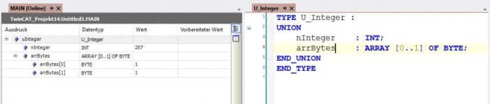

Man kann in TwinCAT ja über das Konstrukt Bytevar.x auf einzelne Bits zugreifen, aber kann man auch über ein anderes Konstrukt auf das High-Byte und Low-Byte eines Integer zugreifen? Das es mit MEMCPY geht ist klar, aber ich suche nach einem anderen weg, so in der Art:

dafür kannst Du wunderbar eine Union nehmen.
Eine Union ist aufgebaut wie eine Struktur nur das alle Elemente den gleichen Speicher haben.
So kannst Du die Integer-Zahl auch als Byte-Array betrachten.
Anbei mal einen Screenshot.
Hoffe das hilft Dir weiter.

@olivertt82: Die Union ist mir noch nicht so geläufig, daher übersehe ich diese Möglichkeit immer. Ich denke sie wird es.

Die Unions sind ein grosser Fortschritt. Aber Vorsicht beim Einpacken von Structs in Unions, da kann einem das 8 Byte-Alignment schnell einen Streich spielen. Solche Structs am besten mit {attribute 'pack_mode' := '1'} deklarieren, um sicher zu sein, dass alle Variablen dort stehen, wo man sie haben möchte. Und wenn eine Union mit unterschiedlich grossen Elementen persistent sein soll, das grösste Element als letztes in der Union deklarieren, um sicherzustellen, dass beim Einschalten alle Bytes geladen werden.
Das Byte alignment kann Dir aber auch bei Structs ohne Union in die Suppe spucken. Bei meinem Kunden werden Daten per Array of Byte via Netzwerkvar übertragen und dann per MEMCPY in eine Struktur kopiert, da habe ich auch schon böse Überraschungen erlebt.

Ein Byte hat kein Vorzeichen - auch dann nicht wenn es aus dem Zugriff auf eine Union entsteht.
Die Union-Lösung ist eigentlich schon zu umständlich und funktioniert außerdem Endianness-abhängig (und Alignment-abhängig). Für die Union-Lösung sind 3 Speicherzugriffe nötig (Int-Variable lesen + auf Union-Speicher speichen + Byte aus der Union lesen), meine Lösung benötigt nur 1 Speicherzugriff.
Nicht, wenn statt der Int-Variablen von vornherein eine Union aus Int und Array of Byte oder Byte-Struct deklariert wird.
