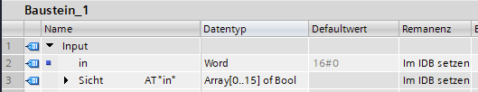

Ref_TO wird leider wegen der AT-Überlagerung nicht funktionieren, da nicht optimiert.
AT würde auch in einem optimierten FB funktionieren, sobald man "im IDB setzen" parametriert.
Eine Sicht kann allerdings keinen Variant überlagern, also scheidet das wiederrum aus.
Ja aber ich setze meiner Variante folgendes:
Ich kann dann auf das UDT-Array nichtmehr mit Ref_To zugreifen da ich hier überlagere.
