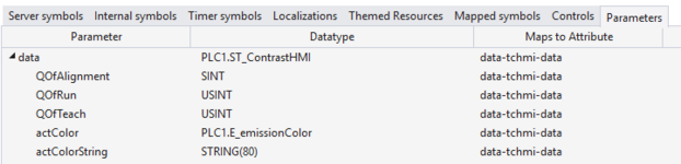

Ich kann Strukturen aus der SPS direkt in die HMI mappen, in diesem Fall z.B. auch als Parameter in ein Usercontrol übergeben:
Im Usercontrol kann man dann ohne größere Probleme einzelne Enums (hier emission color) in z.B. eine Combobox übergeben:
In der HMI sieht das dann so aus:
