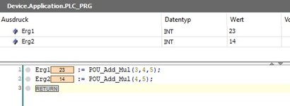

FUNCTION MyADD : INT VAR_INPUT IN1: INT; IN2: INT:= 1; // Einfach einen Initialwert angeben und schon ist der Eingang optional END_VAR VAR END_VAR
Ab welcher TC Version das funktioniert kann ich dir nicht sagen, aber in CODESYS geht das in SP17 und wenn ich mich recht erinnere auch schon in SP16
In TC3 4024.12 auf jeden Fall noch nicht und eine neuere darf der Kollege noch nicht nutzen.
Ich werd das heute abend mal an meiner VM testen, da ist die letzte Version drauf.
Das ist falsch. Ein Eingang lässt sich nicht optional setzen.
Es wird zwar vom Compiler nicht als Fehler angemerkt, das Ergebnis ist allerding falsch, da der FC nicht festellen kann welcher Eingang nicht beschaltet ist.
Und wie sieht das aus, wenn man die Eingänge mit Instanznamen nutzt, also
POU_Add_Mul(Summ1 := 5, Fakt1 := 7)
