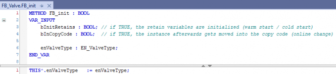

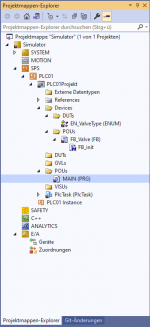

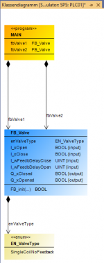

Und das macht TC3 als UML daraus:
Was mir daran nicht gefällt ist, dass er den FB selber in das Klassendiagramm einfügt und keine Instanz, wenn ich diesen FB jetzt 20 mal benutzen würde hätte ich 20 Pfeile zu diesem FB.
