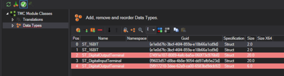

um Daten zwischen zwei CX9020 auszutauschen, habe ich mir Daten Typen angelegt. Die Daten Typen bilden eine GVL ab.
Jetzt habe ich nachträglich ein als Sub Item verwendeter Datentyp verändert, bekomm es aber nicht hin, das auch in den globalen Daten Typen zu ändern.
Hat da jemand Erfahrungen mit? Müssen alle Reverenzen auf den Daten Type gelöscht werden oder wie bekomme ich den wieder aus meinem Programm raus?
Vorab schon mal Danke!
Update:
Also durch großzügiges Auskommentieren lassen sich die Referenzen "entfernen". Dadurch konnte ich die Datentypen löschen und neu ins Programm kopieren. Ich geh aber mal davon aus, dass es da einen besseren Weg gibt.
Hallo Gsorc,
solange der alte Datentyp tatsächlich noch in Verwendung ist, kann er nicht gelöscht werden. Den Weg, den du selber gefunden hast, ist auch der mir einzig bekannte.
