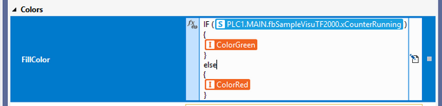

Das mag er bei mir nicht. Habe das probiert
Und erhalte die Fehlermeldung "Exception: SyntaxError: Unterminated regular expression (1:52)"

Ich habe es jetzt über die Visibility mit der Funktion "ConvertBooleanToVisibility" hinbekommen, allerdings würde mich noch schon interessieren, warum das mit der IF-Abfrage nicht funktioniert hat.
Ohne das Ding genauer zu kennen: kann es sein dass er Groß-/Kleinschreibung unterscheidet und das "IF" als "if" geschreiben werden muss?
Du bist ein Genie, ich hätte jede Wette dagegen gehalten, dass die Befehle nicht Case sensitive sind.
Spoiler Alarm, sie sind es und ehe einer fragt oder selber vor dem Problem steht, die Klammer um die Bedingung muss auch sein, sonst gibt es wieder Mecker.
Es ist schon reichlich peinlich für mich, dass ich nicht selber auf die Idee gekommen bin es in Kleinschreibung zu versuchen. Zu meiner Verteidigung möchte ich aber anmerken, dass die Fehlermeldung mich eine andere Ursache vermuten ließ.
Was du in diesen Edit-Fenstern tippst ist JavaScript -> case-sensitiv. Hier heisst es aufpassen, insbesondere bei Variablennamen oder Namen von Funktionen!
Die Fehlermeldung hat aber nichts mit Upper-/Lowercase zu tun, sondern kommt weil du die internen symbole nur auswertest aber nicht zuweist. Dieser Code ginge (ungeachtet vom anderen Syntax) bspw. in ST ja auch nicht.
Folgende einzelne Code-Zeile würde das mehrzeilige if-konstrukt ersetzen und <sollte> eigentlich funktionieren:
xCounterRunning ? '#008000' : '#FF0000';
Natürlich wäre xCounterRunnung dein komplettes PLC Symbol und statt der Farb-Konstanten in obigem Beispiel kannst du dort auch durch deine internen Farbsymbole einsetzen.
Zum besseren Verständnis, nachfolgende Zeile welche so erstmal nichts mit TwinCAT zu tun hat, weisst FillColor wenn xCounterRunnung false ist den Wert '#FF0000' zu (rot), andernfalls '#008000' (grün).
const FillColor = xCounterRunning ? '#FF0000' : '#008000';

Deiner Antwort, dass die Fehlermeldung nichts mit der upper/lower case Problematik zu tun hat muss ich aber wiedersprechen. Schreibe ich if statt IF funktioniert alles wie gewünsch und ohne Meldung.

Danke für dein Feedback dazu! Das überrascht mich im positivsten Sinne, dass es das if konstrukt dann richtig interpretiert :-)
