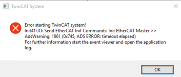

Ich hab aktuell eine Vorschlaghammer Methode in meine Steuerungen implementiert, die etwas Probleme bereitet
Ablauf:
Auswertung Heartbeat Leitsystem > nach x Zeit in dem kein Heartbeat mehr auf der Schnittstelle kommt starte ich das Twincat System via TC_Restart neu
Grund dafür ist, dass auf den Steuerungen ein Petrinetz läuft mit Tokens usw.. welches über die eigentliche Resetfunktion, die schon implementiert ist, sich nicht sauber in den Initialzustand bewegt
TC_Restart:

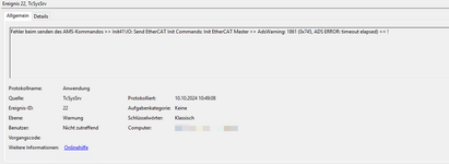

Auf dem System taucht dann immer eine Fehlermeldung auf:
Wahrscheinlich weil ich TC_Restart trigger, ohne dass dieser sauber abgearbeitet werden kann und noch AMS Kommandos anstehen, welche nicht mehr gesendet/empfangen werden können?
