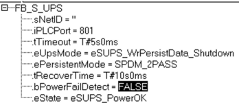

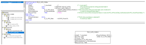

In PLC_PRG für Speicherung steht Aufruf von standarte FB für Speicherung von (PRD) - FB_S_UPS_CX80xx

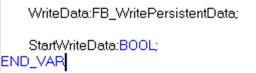

Aber außerdem in letzte Version wurde noch einen FB ergänzt - FB_WritePersistentData. Ich habe die Beschreibung auf Webseite von Beckhoff gefunden, aber kann leider nicht verstehen, wofür man braucht es.

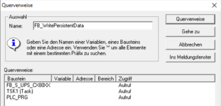

Ich möchte diese FB sehen, Querverweis gucken und bekam folgende Info
Aber wenn ich gucke FB_S_UPS_CX80XX, ich fand keine Info über diese FB
Obwohl wenn Programm läuft, dieser FB aktiv und läuft.
Bool Variable StartWriteDate ist nirgendwo geschrieben und nur einmal in PLC_PRG gelesen.
Meine Vermutung ist, dass diese zwei FB gleiche oder ähnliche Aufgabe machen und deswegen manchmal werden PRDaten verloren - Konflikt beim gleichzeitigen Schreiben von Daten.
