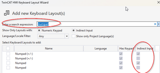

hat einer von euch Erfahrungen, wie ich die indirekte Eingabe bei der TcHMI / TE2000 Tastatur aktiviere und ob ich diese Eingabemethode auch für System-Keyboards nutzen kann?

Indirekt oder direkte Eingabe ist eine Frage des Layouts.
Über "Add item" fügst du die Keyboard-Layouts ins Projekt hinzu. Dort gibt es über Hunderte zur Auswahl...
Das Systemkeyboard wird über das HMI config window konfiguriert.
Hier suchst du aus, welche Layouts (die im Projekt liegen) du für welche Sprache und welche Eingaben (text, numeric,...) du haben willst.
Sehr spannend.
Wenn ich jetzt ein Keyboard mit "Indirekter Eingabe" wähle, kommt dann wie ein "Textfeld über der Tastatur", welches mir den ursprünglichen Wert anzeigt. Ich dieser Editieren kann und wenn ich Enter drücke, dann wird dieser Wert ins Eingabefeld geschrieben? So wie Siemens WinCC Flexible schon konnte?
Intepretiere ich das so richtig? Das wäre nämlich toll :D
Edit: Scheint ja wirklich so, nur finde ich kein Zahlenblock mit indirekter Eingabe. Also nur Zahlen + Punkt + Minus.
Aber immerhin eine ganze Tastatur mit min und max Anzeige
ja den bereits vorinstallieren Zahlenblock (numpad) verwende ich, aber der ist ohne Indirekt und ohne Min. Max.
Wenn ich ein neues Layout hinzufügen möchte, dann kommen mir nur Sprachspezifische.

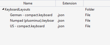

OK ich habs gefunden. Da ich ein relativ kleines Display habe, habe ich das Numpad in der Grösse angepasst. Doch die Schrift bleibt gleich. Wo ist den die Schriftgrösse definiert?
Die kannst du meines Wissens im XAE nur anpassen, wenn das Keyboard nicht automatisch eingebunden wird. Im Zweifelsfall über CSS:
CSS:
.TcHmi_Controls_Beckhoff_TcHmiKeyboard-template-key .TcHmi_Controls_Beckhoff_TcHmiKeyboard-template-label {
  font-size: xy px;
(oder so ähnlich; ungetestet)
Ich hab per Hinzufügen ein neues Tastaturlayout (Numpat +/- indirekt) hinzugefüt. (Wie roboticBeet oben gezeigt hat) Dieses öffne ich automatisch, wenn ich in den Input drücke (Per Einstellungen --> TwinCat Hmi--> Tastaturlayout, Automatisch öffnen als Popup).
Die Grösse der Tastatur konnte ich im .js vom Tastaturlayout anpassen.
Vorsicht, falls du direkt das Javascript in dem Beckhoff Control änderst. Das ist sicherlich nach einem Update wieder weg. Besser ein eigenes Control ableiten in einem Framework Projekt, da weiß ich aber nicht, ob man das dann auch als SystemKeyboard nutzen kann.
Die reine Größe kannst du auch in der Keyboard.json ändern
Die Höhe des System Keyboards kannst du im HMI Config Window anpassen.
Wenn dort nichts steht wird die Größe aus dem Keyboard json genommen.
