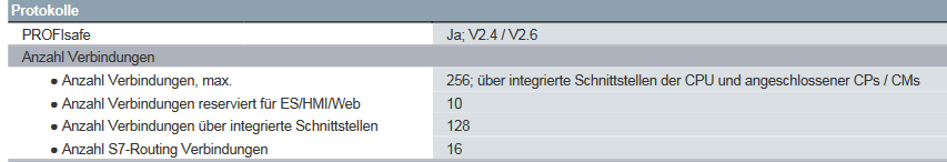

ich wollte mich mal erkundigen wie viele Verbindungen pro TCON möglich sind ?
Kann ich pro TCON immer nur eine Verbindung aufbauen oder gehen auch mehrere, z.b. wenn ich drei CPUs (slave) mit einer CPU (master) verbinden möchte, brauche ich für den Master 1 oder 3 TCON Bausteine ?
Mit freundlichen Grüßen
Kleidukos

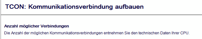

Eine Verbindung pro TCON. Du musst auch noch schauen, wie viele Verbindungen deine CPU überhaupt zulässt. 3 sollten aber kein Problem sein.
TCON baut keine Verbindungen auf, sondern registriert nur dynamisch die Verbindungs-Beschreibung/Projektierung im System. Und das immer nur für eine Verbindung. Sollen mehrere Verbindungen registriert werden, dann für jede Verbindung ein eigener TCON-Aufruf. Der Fehlerstatus von TCON sollte ausgewertet werden, darüber wird z.B. mitgeteilt, wenn die maximale Anzahl von Verbindungen bereits eingerichtet wurde.

Was die max. Anzahl an Verbindungen angeht, steht in der Hilfe:
Im Datenblatt steht dann Beispielsweise bei der S7-1516F-3 PN
