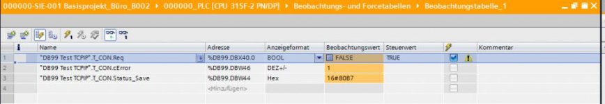

Versuche eine TCP/IP Verbindung zwischen einer 315F - PN/DP Steuerung und einem Festo Controller zu errichten.
Leider komme ich beim Aufbau über den Systembaustein TCON folgenden Fehler:
80B7
Fehler in einer der folgenden Parameter des UDT 65: block_length, local_tsap_id_len, rem_subnet_id_len, rem_staddr_len, rem_tsap_id_len, next_staddr_len
Vielleicht hat jemand von euch eine Idee, was ich eventuell falsch gemacht habe.
Im Anhang sende ich euch einen Programm Auszug, DB mit den aktuellen werten, und andere Informationen.
Danke euch mal im Voraus für die Hilfe

Du solltest in rem_tsap_id_len eine 2 schreiben.
Z.B. nachdem Du Deinen Zielport in rem_tsap_id schreibst.
Und in rem_staddr_len muß eine 4 rein.
PS: Gibt es in dem TIA eigentlich den OC Wizard? Damit kann man sich eine korrekte Verbindungsbeschreibung erzeugen und passt danach nur noch IP und Port an.

Bei TIA macht man das direkt beim Bausteinaufruf.
Also den TCON dort wo du ihn aufrufst mit links anklicken und die Konfiguration starten
Das ersetzt eigentlich den OC Wizard von Step7 5.5 gilt übrigens auch für Regler, Technologie etc.
