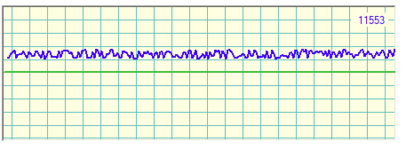

Aber der eingelesene Wert schwankt extrem (bei allen Temperatur Sensoren):
Auch wenn die Testfunktion im Sensor aktiviert wird schwankt es.

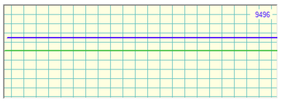

Eher zufällig, habe ich beim Messen festgestellt, das der Wert nicht mehr schwankt (und stimmt), wenn ein Widerstand (100Ohm) in Reihe geschaltet wird:

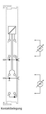

Und falsch anschießen kann man da eigentlich auch nichts:
Karte:
Sensor:
In Grad waren es ungefähr so +/- 7°C. (Sensor -10-120°C)
Man sieht es auch oben im Bild.
Also so ungefähr 10% vom Endwert.
