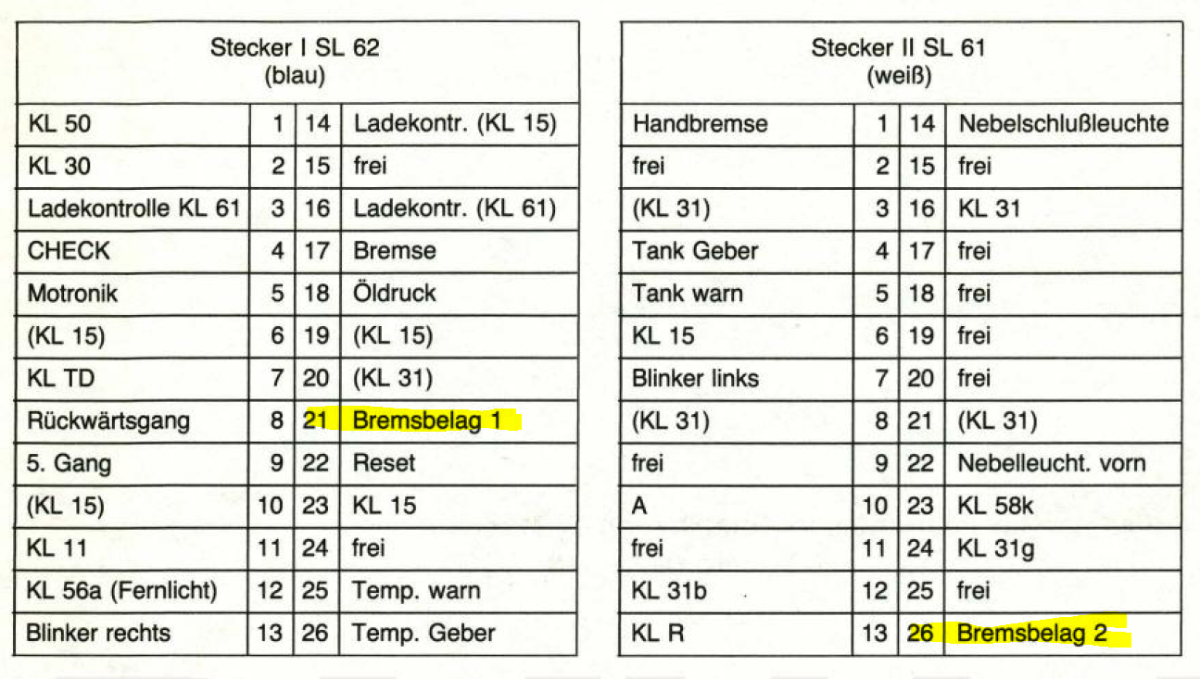

Die Verschleißanzeige ist folgendermaßen aufgebaut: Am Kombiinstrument gibt es zwei Stecker: SL62 & SL61.

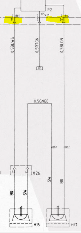

Vom Pin 21 am SL62 geht von Kl. 15 (Zündplus) aus der Strom über die Bremsbelagverschleißanzeige zum Pin 26 des SL61 Steckers.
Belegung SL62:

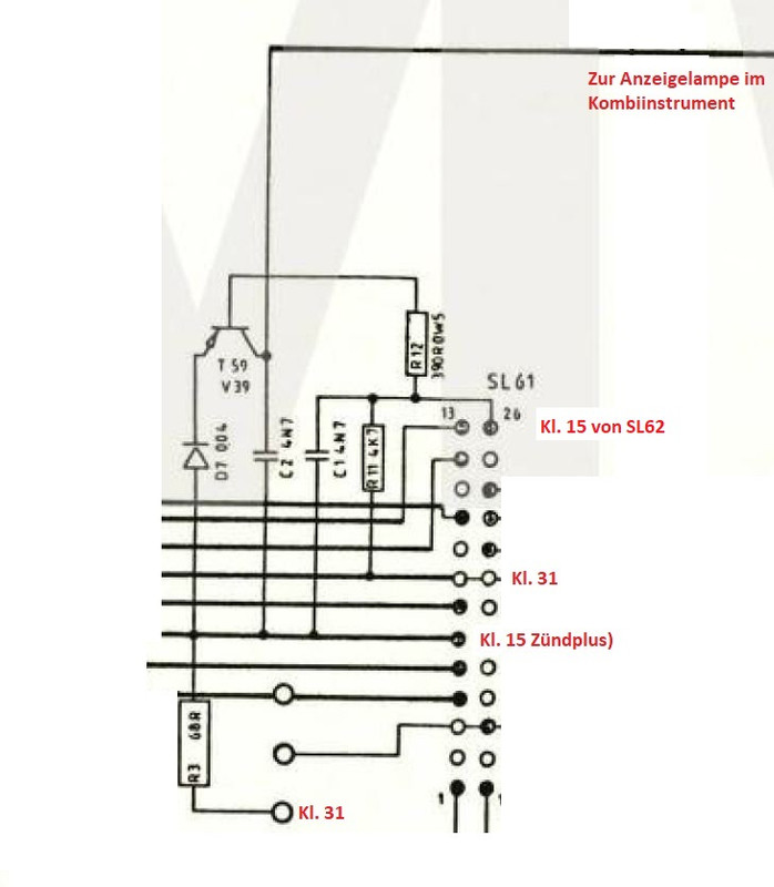

In der folgenden Grafik zu sehen: Pin 26 fungiert also als Ansteuerung für den PNP-Transistor, der dann die Spannung für die Leuchte schaltet.
Soweit so gut. In der Zeichnung unten sind allerding noch zwei Kondensatoren eingezeichnet, jeweils an Kl. 15. Kann mir jemand sagen wofür diese Schaltung verwendet wird (Funktion) und vor allem wieso sie so aufgebaut ist, wie sie aufgebaut ist? Ich verstehe die Logik/Funktion dahinter nicht.
Es geht um folgenden Bereich im Schaltplan des Kombiinstruments: SL 61
Hier noch die Pinbelegung der beiden Stecker:

T59 ist ein PNP Transisitor. Er schaltet durch, wenn die Basis negativer ist als der Emitter. Bei geschlossenen Kontakten der Bremsbeläge liegt an Klemme 26 die gleiche Spannung an wie am Emitter des Transisitor. Genau genommen sogar etwas mehr weil die Spannung am Emitter bereits um die Schwellspannung der Diode D7 reduziert ist. Wenn jetzt ein Kontakt eines Bremsbelags öffnet, wird die Spannung vom Widerstand R11 nach Masse gezogen, die Basis wird deutlich negativer als die Spannung am Emitter, der Transistor schaltet durch und gibt Spannung an die Anzeigelampe.
R12 begrenzt den Basistrom Die beiden Kondensatoren dienen vermutlich der Störunterdrückung
runterscrollen bis "Grundschaltung PNP Transistor als Schalter"

Für Störunterdrückung, vermutlich die HF-Pulse der Zundkerzen, spricht schon sie kleine Kapazität von 4,7nF.
Zum anderen die Schaltung. Einer ist im Prinzip zw. Collektor und Emitter (Snubber), und der andere in einer Tiefpassanordnung an der Basis.

Hinzu kommt der Funktionstest beim Anlassen (Klemme 50 Pin 1 SL62 blau)
Hier wird über eine Diode und einem 10 Ohm Widerstand die Lampe (L) beim Anlassen "geprüft" und kurz bestromt.
Wenn die Schleife über die Bremsverscheißkontakte gemessen i.O ist (SL62 Pin 21 zu SL62 Pin 26) und die Leuchte flacket oder
dauerhaft leuchtet, ist meistens der Widerstand R5 220 Ohm am blauen Stecker (hinter der Temperaturanzeige) verantwortlich,
da hier die Lötstellen brechen, gibt im e30talk einen Thread zu. klick
Bei mir war es noch zusätzlich die Lötstelle von SL61 weiß Pin 26, die schlecht war.
