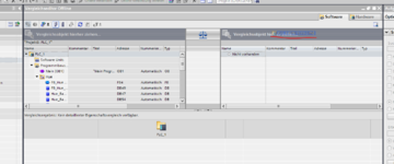

Hallo . Wir haben parallel gearbeitet und jetzt eine HW Konfiguration die passt und getestet ist und möchten jetzt diese mit dem originalen Programm zusammenspielen. Gibt es eine Weg diese HW Konfiguration zu kopieren und in ein anderes Projekt einzuspielen.
Das andere Projekt öffnen und dann unten links als Referenzprojekt das öffnen aus dem man kopieren möchte öffnen, lässt sich rüberziehen. Gegebenenfalls in der Ansicht Referenzprojekte anzeigen aktivieren.

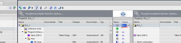

Ich wurde die PLC, dessen Konfiguration funktioniert in ein Projekt kopieren. In dem Projekt würde ich das Projekt mit dem Programm Code als Referenzprojekt öffnen und die PLCs miteinander Vergleichen. Dafür r.M.k. auf der PLC im Zielprojekt und dann Vergleich "Offline/Offline".
Danach die PLC aus den Ref.Projekt in den Vergleichseditor ziehen und die Programmbausteine in die Kopierte PLC übertragen. So hat man die Konfiguration der Funktionierenden PLC mit dem Programm der PLC ohne funktionierende Konfiguration zusammengeführt.
Ist leide so umständlich.
