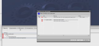

ich habe testweise eine 1500 auf der ich eine kleine Webseite laufen lassen möchte. Leider kann ich das Projekt aber dafür nicht übertragen.
  • Eine 12MB Speicherkarte wurde verwendet
  • CPU 1510SP-1 PN
    1710395485387.pngKennt das jemand ?Grüße

es ist schon eine Weile her, dass ich damit etwas herumgespielt habe. VoT war damals allerdings auch recht kryptisch was die Fehlermeldungen anging.
Hast du die VoT Seiten gesondert übersetzt?
Ich hatte damals eine 256MB Speicherkarte verwendet, weil eine 4MB Karte aufgrund Speichermangel einen solchen Fehler hervorgerufen hat.
Siemens FAQ: Welche Mindestgröße der S7-1500 Speicherkarte für WinCC Unified View of Things (VoT) wird empfohlen?
Die in VoT-Applikation generierten Dateien werden auf der SIMATIC Memory Card gespeichert. Dabei werden mindestens 8 MB für Basisfunktionen belegt. Symbole und Grafiken benötigen einen zusätzlichen Speicherplatz.

Das Thema mit den Abstürzen kenne ich nicht. Aber Fakt ist dass VoT alleine min. 8MB reserviert, d.h. für die PLC-Applikation bleiben 4MB und das reicht selten bis nie. Ich nutze VoT nur mit min. 24 MB Speicherkarten.
Das Bild des TE führe ich auf zu kleine Speicherkarte zurück.
