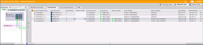

Das PG ist mit dem WinCC Network verbunden, also am rechten CP. Ich habe schon alle Baugruppen einzeln markiert. Keine Anzeige.
Um zu sehen, wie die Verbindungsressourcen der CPU belegt sind, muss man ziemlich sicher die CPU markieren (und nicht einen CP). Oder kann TIA V13 das nicht für S7-300? Dann sollte man die aktuell belegten Verbindungsressourcen unter "Online & Diagnose" sehen können. Dein Bild in Beitrag #6 ist der Online-Zustand?

Das PG war bei allen Screenshots online (musste dafuer die IBA PDA Datenaufzeichnung stoppen, da ja immer nur eine Verbindung geht). Der IBA Server haengt am WinCC_Network (CP343-1 Lean / Slot 5).
CPU hatte ich markiert bekomme aber keine belegten Ressourcen angezeigt.
Online & Diagnostics zeigt mir leider auch keine aktiven Verbindungen an... Aber: Ich habe gerade folgendes unter NCM Diagnose meines CP343-1 Lean gefunden:

Das hat nichts mit den Kommunikationsressourcen der CPU zu tun. Interessant ist allerdings die Anzahl der abgewiesenen versuchten S7-Verbindungen. Hast du mal den Zähler zurückgesetzt und dann beobachtet?
Ist in dem CP343-1 womöglich ein IP-Zugriffsschutz projektiert? (Kann der CP343-1 Lean das überhaupt?) Ach - jetzt kommt so nebenbei heraus, dass du CP343-1 Lean verwendest ...
Welche Firmware ist auf dem CP343-1 Lean drauf? Falls nicht V3.1.3 dann mal Updates machen.

Oh no! Danke, da haben wir dann die Ursache... Das ist nicht gut. Dann werde ich den IBA Server an die CPU haengen muessen. Da sollten bis zu 32 Verbindungen moeglich sein.
Edit: Geht auch nicht, ich sehe gerade, dass die CPU Netze alle separiert sind. Dann brauche ich anscheinend einen anderen CP. Der CP343-1 Lean ist der einzige, der alle CPUs in einem Netzwerk zusammenfasst...
An alle: Vielen Dank! Mir war nicht klar, dass der CP der entscheidende Faktor fuer die Anzahl der moeglichen Verbindungen ist. Ich dachte, das wird alles durch die CPU gemanaged und der CP ist "nur" die Netzwerkkarte. Man lernt nie aus!
