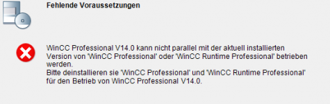

bei mir meckert er wegen WINCC Professional. Ich kann die V14 WINCC Professional nicht installieren. Er meine er kann mit der aktuell installierten nicht...(V13SP1)
kennt das wer?
hast du schon ne andere WinCC Professional installiert (V13/V13 SP1, WinCC V7.x?) Denn die Professional kann nur einmal drauf sein, eine parallel Installation geht nicht.
Welche Meldung kommt genau?

WinCC Professional ging noch nie Parallel zu einer alten Version zu installieren!
Alleine schon wegen dem ganzen SQL Gedöns was da mit reinspielt.

Basic und Comfort/Advanced können parallel in mehreren Versionen installiert werden.
WinCC Professional kann nicht mit einer älteren Version zusammen installiert sein und auch nicht mit WinCC V7.
Aus den Lieferfreigaben:
[h=2]Kompatibilität zu anderen SIMATIC-Produkten[/h][h=3]Side-by-side-Installation mit allen SIMATIC-Produkten[/h]
  • WinCC Basic/Comfort/Advanced V14 kann auf einem Rechner parallel zu STEP 7 V5.4 oder V5.5, STEP 7 Micro/WIN, STEP 7 V10.5/V11/V12/V13, WinCC V11/V12/V13, WinCC flexible (ab 2008) und WinCC (ab V7.0 SP3) installiert werden.
  • WinCC Professional V14 kann auf einem Rechner parallel zu STEP 7 V5.4 oder V5.5, STEP 7 V10.5/V11/V12/V13, WinCC V11/V12/V13 (abgesehen von WinCC Professional), WinCC flexible (ab 2008) installiert werden. Eine Parallelinstallation zu WinCC V6/V7 ist nicht möglich.
Jo, WinCC Prof und WinCC 7 beinhalten jeweils eine bestimmte MS SQL Server Version... und diese kann nicht parallel in mehreren Versionen installiert werden...
