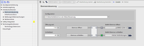

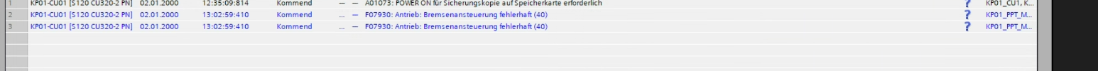

Wir haben das Problem, dass ein Drive (S120) teilweise auf Störung geht. Grund dafür ist wohl, dass die Bremse zu spät öffnet.
In der Schrittkette läuft es allerdings wie folgt:
MC Power Freigabe
Warten bis MC Power.Status
Freigabe Fahrbefehl
Der Fehler kommt nicht, wenn der MC_Power konstant angesteuert wird, sondern nur, wenn es quasi schnell geht, und der Fahrbefehl direkt nach MCPower.Status kommt. Wir vermuten, dass die Bremse dafür verantwortlich ist. Deshalb die Frage, ob man im TO den Status Bremse gelöst abfragen kann, oder ob es sonstige workarounds gibt.
Vielen Dank für Inputs
Grüsse
Verkabelung geprüft?
Ich hatte vor kurzem ein ähnliches Phänomän, da war der Regler sehr aggressiv eingestellt, was auch "notwendig" war für die Applikation. Das sozusagen der Motor gegen die Bremse "gearbeitet" hat.
Ich hab dann die Bremse schon etwas vorher mit dem MC_SetAxisSTW und das Steuerwort manuell geöffnet bevor ich die Freigabe mit dem MC_Power erteilt habe.
ACHTUNG kenne natürlich nicht deine Applikation nicht das es irgendwie eine hängende Achse oder sonst eine gefahrbringende bewegung entsteht wenn die Bremse manuell geöffnet wird entsteht.
Oder natürlich auch den Regler sanfter einstellen (Kp verringern) das hilft auch.
