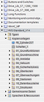

Hallo zusammen.
Wenn ich eine Globale TIA V13 Bibliothek in V14 einbinde ist die Bibliothek grau hinterlegt.
Beim nächsten öffnen ist Sie wieder verschwunden und man muss Sie neu öffnen.
Wie kann ich die Bibliothek dauerhaft einbinden?
Nachfolgend dazu ein Bildausschnitt.
das grau hinterlegt liegt daran das du sie schreibgeschützt geöffnet hast.
Das verhalten nicht wieder öffnen beim neustart kann ich bei mir nicht nach vollziehen.
