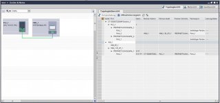

ich versuche eine CPU 1516-3 PN/DP mit einem HMI Panel KTP700 BASIC PN zu verbinden/simulieren.
Dabei kriege ich während der Simulation sobald ich eine kommunizierte Variable anspreche, folgende Meldung:
und ganz am Anfang der Simulation erscheint ein Fenster mit der Fehlermeldung "Verbindung zu etctetc abgebaut"
ich habe die PG/PC-Schnittstelle in der Systemsteuerung auf PLCSIM S7-1200/s7-1500 umgestellt.
Meine Netztopologie sieht wie folgt aus:
und nochmal die Verbindungsanzeige:

Simulierst du sowohl CPU als auch Panel? Oder ist die CPU per LAN an den PC angeschlossen auf dem das Panel simuliert wird?
in Bild 3 sind einige Informationsmeldungen das mit den Netzkonfogurationen und den Adressen was nicht passt, hast du das schon überprüft?
in der Netzsicht der beiden Teilnehmer jeweils schauen das die Adressen der verwendeten Schnittstellen im gleichen Netz liegen.
In deinem Falle bei PLC also 192.168.0.1/255.255.255.0 und bei dem Panel 192.168.0.2/255.255.255.0
Ebenfalls sollten beide geräte am gleichen netz projektiert sein und nicht an unterschiedlichen!
Die Adressen sind verteilt wie beschreiben. aber war 192.168.0.1 nicht das PG-Gerät ?
Aber auch mit IP 0.2 und 0.3 besteht der fehler weiterhin.
Sind die beiden nicht an dem gleichen Netz projektiert ?
ob die beiden am gleichen netz projektiert sind musst du aber schon selber wissen.
Dazu einfach die eigenschaften der jeweiligen Schnittstelle öffnen und schauen ob da das gleiche Netz eingestellt ist.
Kommen aktuell den die Meldungen noch aus dem Screenshot 3? Wenn ja dann stimmt noch immer was nicht mit deiner Netzkonfiguration.
Okay, sie sind im gleichen Netz, und die Fehlermeldungen aus Screenshot 3 erscheinen nicht mehr.

Die beiden liegen am gleichen Netz.Die fehlermeldungena aus screenshot 3 kommen, trotz keiner Änderungen, nichtmehr
Allerdings die anderen sind imemrnoch da. (also Error 190011)

Folgende Einstellungen habe ich bei PG/PC Schnittstelle einstellen in der Systemsteuerung:
S7ONLINE(STEP7) -> PLCSIM S7-1200/S7-1500.TCPIP.1
PLCSIM S71200/S7-1500 -> PLCSIM S7-1200/S7-1500.TCPIP.1
Damit sind jetzt beide simulierten Panels (TP700 und KTP700 Basic+ PN) aner der PLCSIM CPU und können Variablen lessen und schreiben.
Das war der Fehler!
ich hatte lediglich PLCSIM S71200/S7-1500 -> PLCSIM S7-1200/S7-1500.TCPIP.1
aber nicht
eingestellt!
