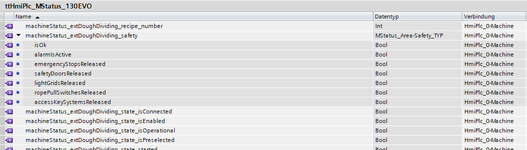

Kannst du vielleicht mal einen Screenshot der zugehörigen HMI-Variablentabelle und deinem Versuchscode machen?

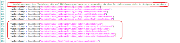

eine Variable ist in einem Script erst dann verwendbar (sprich: keine Systemmeldung "No tag..."), wenn sie beim Starten der Runtime sauber initialisiert wird.
Siemens scheint dies nur zu machen, wenn diese Variable entweder an ein Control gebunden oder VORHER mit vollen Namen in einem Script verwendet wurde.
Ich habe genau diesen Umstand folgendermaßen herausgefunden:
+ EINZIGE Verwendung der Variablen im Projekt (Script, Name zusammengesetzt):
Wenn das Script bei gestarteter Runtime zum ersten Mal aufgerufen wurde, kam an dieser -und allen ähnlichen Stellen- immer eine RuntimeException "No tag...".
Ich habe dann in einem Script, welches zum Runtimestart genau einmal ausgeführt wird, folgendes eingetragen:
Seitdem ist dieses Problem Geschichte.
Alternativ hatte ich die Variable mal an ein Dummy-Control in einem Hilfsbild projektiert. Hätte auch zum Erfolg geführt.
Glücklicherweise betrifft es nur eine Handvoll Statusvariablen, diese kann ich aber nicht direkt an ein Control im Statusbild projektieren, da das zugehörige Maschinenbild dynamisch zusammengebaut wird.
Gruß, Fred

+ Ich setze WinCC Advanced V15 ein.
+ Es sind -soweit ich bis jetzt getestet habe- nur Variablen mit Steuerungsanbindung UND basierend auf PLC-Datentypen betroffen.
+ Ich greife ausschließlich symbolisch auf die einzige vorhandene Steuerung zu.
(EDIT: Ist ein OpenController PC2, ist aber nicht relevant, da gleiches Verhalten auch bei 1512 o.ä.)
Das Problem ist nicht, dass der Variablenwert bei erster Lesung nicht aktuell ist. Ich erhalte direkt eine Exception mit der Meldung "No tag..." mit dem korrekt zusammengesetzten Variablennamen.
Kurzer Hintergrund:
Ich baue bei meinen HMIs das Maschinenbild konfigurationsabhängig und vor allem DYNAMISCH ZUR LAUFZEIT zusammen.
Dazu habe ich in einem Bild sogenannte Kacheln projektiert (14 Stück), jede Kachel besteht im Wesentlichen aus einem grafischem E/A-Feld (Modulbild), mehreren Rechtecken (Modulalarm/-warnung), einigen E/A-Feldern (Modulstatuswerte) und einer unsichtbaren Schaltfläche.
Habe ich weniger Module als Kacheln konfiguriert, so "zentriere" ich das Maschinenbild, indem ich per Script die Werte der eigentlichen Nutzvariablen passend auf die (an die o.g. Controls gebundenen) Hilfsvariablen umkopiere (Man könnte auch kurz "Mapping" dazu sagen ;)).
Bestimmte Nutzvariablen werden so niemals direkt verwendet (also an ein Control gebunden oder mit vollständigem Klarnamen in einem Script adressiert).

könntest du vielleicht doch mal einen Screenshot der HMI-Variablentabellen posten (Projekt und Bildbaustein) ?
Reicht ja, wenn es temporäre Tabellen sind; mir geht es nur um die GENAUE Variablentyp-Aufdröselung, ähnlich meinem Screenshot on Post #14.
