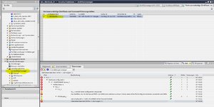

Ich nutze TIA V17, CPU 1511-1 PN und möchte den TMAIL_C Baustein nutzen um Störmeldungen per Mail zu verschicken. (Die Lösung ist vom Kunden vorgegeben, also bitte hierzu keine Verbesserungsvorschläge =P ).
- Hierzu muss unter Security-Einstellungen der Projektschutz aktiviert werden (Bild1).

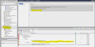

- Dann muss bei Security-Funktionen im Zertifikatsmanager das Zertifikat vom EMail Server (GMail) importiert werden (Bild2 → Eingefügt).
- Dann soll das Zertifikat aus dem Globalen Zertifikatmanager das Zertifikat auf der CPU aktiviert werden. Hier wird es aber nicht angezeigt. Deswege bin ich auf
Hinzufügen gegangen. Hier werden einige Zertifikate angezeigt, aber das vom Mailserver kann nicht hinzugefügt werden (Bild3 → OK Button ausgegraut)
Ich habe mehrere Siemens Anleitungen gelesen und immer lande ich am selben Punkt. Woran liegts? Ich habe leider nicht mal einen Lösungsansatz.

Also, falls jemand mal das selbe Problem haben sollte, hier die Lösung für die Importierung des Zertifikates:
Auf "Gerätekonfiguration" die PLC anwählen und unter "Eigenschaften" den "Zertifikatsmanager" öffnen.
Dort kann man scrollen (ACHTUNG, bei TIA funbktioniert das Mausrad manchmal nicht zuverlässig, deswegen besser auf den Balken rechts im Bild achten ;) das war nämlich mein Fehler) und bei "Zertifikate der Partner-Geräte" das heruntergeladene Zertifikat einfügen. Schon ist das Zertifikat an der richtigen Stelle eingefügt.
Vielen Dank für die Hilfe des Forums, bei meinem Problem. 👋
