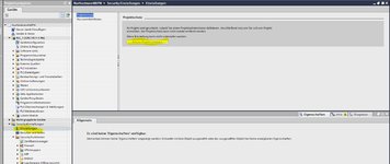

Hallo, ich versuche es erneut mit einem Beitrag hier, auf meinen letzten hat leider 1 Woche niemand geantwortet 😭
ich habe eine S7-1500er PLC (6ES7511-1AK02-0AB0 und möchte Störmeldungen per eMail versenden. Dazu ist laut Anleitung von Siemens der Passwordschutz notwendig. Sobald ich diesen aktiviere kommt allerdings die Meldung aus Bild2.
Wo muss ich denn nun welche Zertifikate einfügen?! Siemens ist leider auch keine große Hilfe, die haben mir 2 mal dieselbe Anleitung geschickt aber in der steht nichts dazu drin.
Folgendes Anleitung habe ich verwendet (ab 2.2.3):
Die Zertifikate sind im globalen Zertifikatemanager evtl. noch vorhanden, da sind zumindest drei drin (Bild1). Diese habe ich an folgenden stellen versucht einzufügen:
- Gerätezertifikate der PLC
- Zertifikate der Partner-Geräte der PLC
- im globalen Zertifikatsmanager
Oder es handelt sich nicht um diese Zertifikate, dann wüsste ich gerne, welche Zertifikate ich wo einbinden soll und wo ich die herbekomme.
Vielen Dank für eure Hilfe!

Wohin gelangst du denn, wenn du rechts neben der Meldung auf den grünen Pfeil gehst. Mit Glück kommst du an die Stelle, wo du das Zertifikat einfügen mußt. in der Hardwarekonfiguration der SPS gibt es, wenn man links auf "Schutz und Security" geht rechts einen Button "Security-Assistent". Bist du da mla durchgegangen? Der grast eigentlich diese Einstellungen ab.
Sooo, ich bin das jetzt mal durchgegangen, ohne Erfolg.
Bei dem grünen Pfeil lande ich bei "Verbindungsmechanismen" und da kann ich höchstens die Option an oder abwählen wie in Bild1 zu sehen. Beides habe ich versucht, beides ohne Erfolg.
Den "Security-Assistenten" bin ich auch durchgegangen, mit der Voraussetzung, dass ich das Projekt eigentlich nicht sicher machen möchte! Bild2 Ich möchte lediglich den Mailsend Baustein verwenden und dafür muss ich das Sicherheitszertifikat des Mailservers einfügen. Dies geht aber nur, wenn bei "Security-Einstellungen" "Dieses Projekt schützen" angewählt und ein Password hinterlegt wurde Bild3.
Erst dann hat man Zugriff auf den "Zertifikatsmanager" unter "Security-Funktionen" Bild4. Dort wird das Zertifikat des Mailservers eingefügt.
Nach diesem Vorgehen jedoch, kommt immer oben beschriebene Meldung. Dabei bin ich Schritt für Schritt nach der Siemensanleitung vorgegangen. Die auf ein solches Problem nicht eingeht.

Ok, ich hab den Fehler gefunden. Die Anleitung ist einfach nicht vollständig!
Du warst nah dran Simois ;-)
1. Sobald man in der Gerätekonfiguration der PLC unter Schutz & Security → Zertifikatsmanager den Haken bei "Globale Security-Einstellungen für den Zertifikatsmanager verwenden" setzt kommt eine Meldung die man (auch laut Anleitung) bestätigen muss. Dadurch verschwinden aber alle Gerätezertifikate aus der Tabelle unter dem Haken. Hier einfach ein neues erstellen durch "Hinzufügen" und "Von Zertifizierungtsstelle signiert" (ganz oben) einstellen, sonst nichts ändern und bestätigen.
2. Das Zertifikat muss dann auch unter Webserver → Security bei "Server-Zertifikat" ausgewählt werden.
3. Wie im Bild von Simonis bei "Kommunikation nach TIA Portal und HMI" muss das Zertifikat auch eingefügt werden. Der Haken muss nicht gesetzt sein, aber das Zertifikat muss hier hinterlegt werden.
Also, ich hoffe, falls jemand das Problem mal hat hilft das hier. Sonst kann man ja noch mal schreiben = )
Grüße und vielen Dank für eure Ideen und Hilfen,
K.
