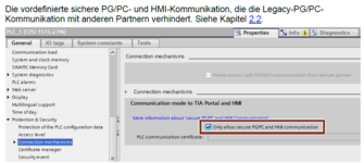

Habe heute die neuen Panelimages Installiert für V17 und V18 (V 17.0.0.6)
In V17 funktioniert dies... in V18 NICHT
Es kann keine Verbindung aufgebaut werden vom HMI zur SPS.
Meldung in der SPS-Diagnose:
Sitzungsabbruch durch fehlgeschlagene Authentifizierung...
Ich komme nicht mehr weiter. (Support-Request ist gestellt... habe da wenig Hoffnung)
