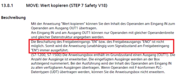

Wie kann man im Safety-Teil anhand der Stellung von booleschen Signalen einen Integer festlegen?
Der EN und ENO Move-Befehl dürfen angeblich nicht beschaltet werden.
Konkret geht es darum, dass die Anzahl der laufenden Lüfter gebildet werden soll (Ergebnis => Integer).
Die Laufmeldungen liegen als boolesche Signale vor.
Mit dem Ergebnis-Integer muss später dann weiter gearbeitet werden (z.B. für >= Abfragen).
Vielleicht hat von euch jemand eine Idee. Komme an der Stelle nicht so recht weiter :rolleyes:
Nicht nur angeblich.... Ein Blick ins Handbuch kann unter Umständen Aufklärung bringen...

Du kannst mit Sprüngen arbeiten, anstatt den EN Eingang zu verwenden.
Sprünge wären eine Idee - ja. Bin ich jedoch kein Fan von und möchte ich so gut es geht vermeiden.
Unabhängig davon, wäre es an der Stelle aber vielleicht besser (und nachvollziehbarer) mit der ADD Funktion zu arbeiten?
