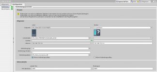

unzwar habe ich das Problem, dass ich eine Verbindung zwischen einem PC(C#) und einer Siemens CPU, in meinem Fall eine 1516 3PN/DP, ohne OPC Server realisieren soll. Eine Verbindung zwischen SPS und dem Hercules Tool funktioniert soweit, wenn ich Hercules als TCP Server laufen lasse und die SPS die Verbindung aktiv aufbaut. Wenn ich nun mein C# Programm(Server) mit dem Hercules als Client verbinden lasse funktioniert dies ebenfalls.
Jetzt meine Frage: Was muss ich gegebenenfalls im C# Programm gesondert einstellen damit ich eine Verbindung zur SPS aufbauen kann?

Was sagt denn der Status-Ausgang vom TCon? Und kommt der Error-Ausgang (Achtung - der ist nur einen Zyklus lang da)? Und zeig uns mal einen Screenshot von den Verbindungseinstellungen des TCon.
hm... und am Connect-Eingang des TCon ist auch der DB "SPS_Client_Connection_DB" angegeben? (aber wenn die SPS schon mit dem Hercules-Tool auf deinem Server-PC verbunden war, dann erübrigt sich die Frage eigentlich).

Du könntest auf der CPU mal den Web-Server aktivieren und schauen ob deine Verbindung dort überhaupt vorhanden ist.
Doku zum Web-Server ist hier: https://support.industry.siemens.co...r-et-200sp-et-200pro-webserver?dti=0&lc=de-DE
Unter dem Punkt Kommunikation:
dann den Reiter Verbindungen öffnen:
Hier sollte deine projektierte Verbindung auftauchen - sonst ist beim erstellen der Verbindung was schief gelaufen.
(Zur Erklärung: Ich hatte vor kurzem das selbe Problem - Verbindung kam nicht zu Stande. Fehler war: Der Kollege hatte die Verbindungsbausteine und zugehörige System-DBs aus einem anderen Projekt kopiert. Software ließ sich übersetzen und laden, ohne Probleme. Allerdings gab es keinen Verbindungsaufbau und eben im Web-Server auch keine Verbindungen zu sehen.
Das neue erzeugen (also Call + Konfiguration von TCon und automatisches erzeugen des System-DBs für die Verbindung) der Verbindungen und erstellen der System-DBs hat das Problem dann gelöst.
Gerade auch zu beachten im Zusammenhang mit dem Multiuser - weil sich bspw. die System-DBs aus der lokalen Session nicht markieren und einchecken lassen)

Bei mir war das Problem, dass ich in meiner Firewall wie Howard beschrieben hat jedwede kommunikation abgefangen hat. Daher musste ich in meiner Endpoint Security Software den Port mit entsprechender IP freischalten lassen. Also das weiter oben beschriebene C# Programm funktioniert einwandfrei zum Verbindungsaufbau.
Auf SPS Seite habe ich mit dem Baustein TCON gearbeitet.
