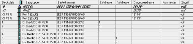

ich haette da gerne mal ein Problem...
So nun Spass beiseite und ernste frage gestellt.
Ich soll eine Profinet-diagnose projektieren die nicht nur abfragt ob ein PN-Teilnehmer i.O / n.i.O. ist sondern auch die module.
Beispiel:
ET200SP, darauf 3 Module DI, dann 3 Module DO
Da an den Modulen z.B. Pumpen angeschlossen sind (teilweise redundant) sollen bei ausfallen eines MODULS nur die dazugehoerigen aktoren
abschalten bzw. bei den redundanten Pumpen auf die reservepumpe umgeschaltet werden.
Leider habe ich bis jetzt nur PN diagnosen gefunden, die entweder TIA benoetigen (ich nutze Step 7 v5.7 (classic))
Die SZL-ID xy96 scheint das herzugeben was ich moechte jedoch weiss ich nicht wie ich den nu abfrage bzw. wie der Ziel DB aussehen muss / wie gross er sein muss.
Wuerde mich freuen wenn ihr weiterhelfen koenntet...

Habe mir die Quelle von ducati etwas angepasst (Danke nochmal fuer die Quelle).
Meine Quelle funktioniert leider noch nicht so, wie ich es gerne haette.
Aus mir unbekannten gruenden wird der "index" immer mit 0 geschrieben...
