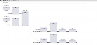

Hier mein Problem ich habe mir ein T Flipflop für eine Ampel Schaltung gebaut und diese in ein FB mit DB gepackt um diesen FB dann für jede Ampel jeweils neu aufzurufen. mit Jeweil einem eigenen DB ! Aber aus irgend einem Grund wechselt er denn Ausgang nicht wie gewollt. ich hatte den T Flipflop Vorher in einem FC Getestet und da hat er funktioniert ! Ich bräuchte schnell mal Hilfe
Bei einem Flanken Impuls am eingang wechseln soll der ausgang Rot abfallen und grün ansteigen bei erneuter steigender Flanke wider genau andersherum die 2 Kontakte Feuerwehr und Nacht sind dafür da um die Ampel komplett aus zu Schalten !
