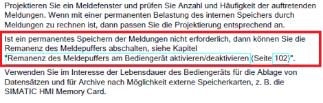

Hmm,
- also keine Rezepte
- keine Steuerungsaufträge
- Alarmarchiv auf SD-Karte, keine von Siemens, Problem tritt aber auch auf, wenn ich kein Alarmarchiv und keine SD-Karte habe
- wenige kleine Scripte, nichts weltbewegendes, ein par interne Variablen lesen/schreiben
- 1000 Bitmeldungen, schon relativ viele Variablen und Popupbilder, da wir immer ne feste DB-Struktur in der SPS und Panel haben, wovon aber nicht immer alles benutzt wird
also es stürzt ab, wenn viele Meldungen kommen/gehen, zum Testen im Büro. Hab aktuell so 20 Meldungen pro Sekunde, dann passiert das abundzu. In der Anlage hatten wir den Absturz max 1 mal. Aber da gibts solche "Meldeschauer" ja nicht. Von daher glaube ich, dass es schon mit Meldungen zu tun hat.
