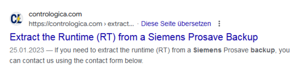

Habe ich nun irgendwie die Möglichkeit über die Backup-Datei oder die pdata.fwc das Projekt im TIA zu bearbeiten?
Nein Keine Chance. Es sei denn im Projekt war Rücktransfer aktiviert.
irgendwie soll da ja was gehen... habs aber auch nur in dem anderen Thread gelesen...
