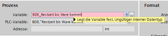

Mein ursprüngliches Problem ist aber auch ein anderes...
Ich habe im Moment folgende Fehlermeldung...eine Lösung aus dem INet war, das sich SPS und HMI nicht sehen und daher keine Datenpunkte in die Visu integriert werden können
das hat sich nun mittlerweile geklärt. Habe die Variablen nicht der HMI bekannt gemacht.
