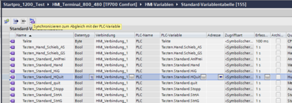

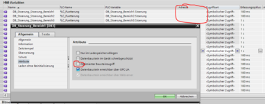

hab heute ein komisches Verhalten. Fremdanlage 6 Jahre alt, von V13 irgendwann auf V17 hochgezogen...
Trotz nicht optimierter DBs steht die Zugriffsart der HMI-VAriablen auf "symbolisch"... funktioniert aber.
Manchmal, je nach Änderung die ich mache, funktionieren manche Variablen nicht mehr. Muss die dann als HMI-Variable löschen und neu anlegen mit absoluter Adressierung und dann gehts wieder:
Hatte sowas schonmal jemand?

siehe mein screenshot im beitrag1 ist der DB nichtoptimiert, im HMI aber keine absolute Adresse...
Ja, da passt natürlich etwas nicht. Ich vermute es wurde damals ein optimierter DB und die WinCC Variablenverbindung angelegt und dann später auf nicht optimiert umgestellt. Vielleicht würde das in V13 noch nicht sauber gehändelt zwischen PLC/WinCC beim Umschalten auf nicht opt.

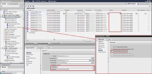

Interessant. Hab ein kleines Testprojekt mit V19 gemacht. War mir auch nicht mehr 100pro wie das Verhalten da jetzt ist. Wenn ich eine INT-Variable aus einem NichtOpt-DB, per Drag&Drop, auf ein TP700 ziehe, dann wird diese symbolisch angelegt. Aber die Adresse wird bei den HMI Variablen nicht angezeigt. Siehe Bild
Ich meine nicht, er legt sie schon symbolisch an, die absolute Adresse wird die nur mit angezeigt.
Dachte ich auch. Aber Siehe Bild von dem kurzen Test.

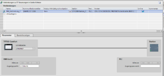

Einige Fragen hätte ich:
  • Welche TIA-Versionen sind im Spiel?
  • Als die 1200 getauscht wurde, wurde auch im Projekt die CPU mit entspr. Fw. getauscht?

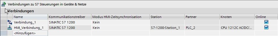

  • Wie ist die HMI-Verbindung angelegt? Automatisch als "HMI-Verbinudung" oder manuell?
    Siehe Screenshot2
    Siehe Screenshot2
