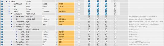

ich programmiere gerade einen Testaufbau, in dem ich versuchen möchte Daten per TSEND_C und TRCV_C von einer SPS in eine andere zu schicken, die sich jedoch in unterschiedlichen Adressbereichen befinden.
Hardware:
SPS 1: 1510SP F-1 PN IP: 192.168.177.11 Gateway: 192.168.177.1
SPS 2: 1510SP F-1 PN IP: 10.10.10.204 Gateway: 10.10.10.1
Scalance S615
Den Scalance nutze ich in der späteren Anlage zur Fernwartung und möchte deshalb auch dessen Routing Funktionen für die beiden Adessbereiche nutzen.
Ich hab es auch soweit geschafft diesen einzurichten und kann auch jede SPS aus dem jeweils anderem Adressbereich anpingen.
Ich lade trotzdem mal Bilder der Config hoch, vielleicht sieht ja jemand was.
Mein Problem ist aber wohl eher die Config der TSEND_C und TRCV_C Bausteine.
Die Connection konfiguriere ich mit TCON_IP_V4.
Bis jetzt hab ich mit diesen nur in einem Adressbereich agiert und weiß deshalb nicht,
ob ich irgendwelche besonderen Einstellungen machen muss, damit die Daten auch in den anderen Bereich kommen.
Meine Aktuelle Config der 192.168.177.11 Steuerung sieht so aus:
TSEND_C
Hier bekomme ich den Fehler #80C6 also:

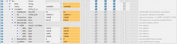

Und die Config der 10.10.10.204 Steuerung sieht so aus:
TRCV_C
Von der Firewall im Scalance bekomme ich folgendes LOG.
Für mich sieht das so aus als würde da zumindest was ankommen. Aber so ganz kann ich nicht deuten was mir das LOG sagen soll.
Kann jemand aus der Beschreibung deuten wo das Problem liegen könnte?

Jedoch konnte ich mein Problem nun mithilfe des Siemens Supports lösen.
Das Problem war das Masquerading(Siehe erstes Bild ganz unten).
Dadurch kommen die Daten zwar auf der anderen Seite an, aber halt mit der falschen IP-Adresse.
Ganz gut auch zusehen im Aktualisierten LOG. Der Verbindungsaubau kommt richtig an, wird aber von der anderen Seite nicht bestätigt und so wird es immer wieder versucht.
