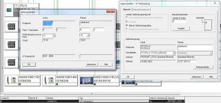

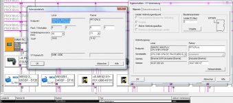

So ich muss hierzu leider nochmals nachfragen. Wir haben die S7 Kommunikation nun auf beiden Seiten vorbereitet, die Projekte bzw. CPUs befinden sich im gleichen Projekt, somit ist im Netpro keine unspezifizierte sondern die "direkte" Verbindung ausgewählt. Die IPs sind jedoch wie oben beschrieben nicht im gleichen Range und wir bekommen die Verbindung nicht zum Laufen, ist es über die S7 Verbindung ebenfalls nicht möglich 2 CPUs in einem unterschiedlichen Range zu verbinden?

S7-Verbindungen gehen auch zwischen Teilnehmern in verschiedenen IP-Ranges.
Sind die Verbindungsprojektierungen in beide CPU geladen? Was sagt der Verbindungsstatus in Netpro, was sagt der Bausteinstatus der Verbindungs-FBs?
Der Status in Netpro ist bei beiden CPUs "nicht verbunden". Der Fehlercode der SFBs 8&9: 1, die Konfigs von Netpro sind in beiden CPUs geladen.
CPU 1 (jene mit dem dazwischengeschaltenen Scalance S615) Hierbei möchte ich nochmals erwähnen, dass die Firewall derzeit deaktiviert ist.
CPU 2:
Die IP Adresse 10.67.189.127 ist die externe Adresse der CPU 1, die interne, also jene vom Profinet wäre 10.202.128.2
Ich habe noch eine weitere Frage zu Netpro, leider konnte ich hierzu nichts in der Siemens Doku finden: geht der Verbindungsstatus auch ohne aufgerufene PUT/GET Bausteine auf "Verbunden", wenn die Einstellungen in Netpro korrekt sind?
Danke & mfg
