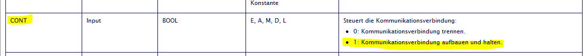

Mein Problem jetzt ist, das der Baustein TSEND_C immer im Status 7000 bleibt.. Der Eingang CONT muss ja nicht beschaltet werden, wenn ich das richtig aus der Hilfe erlesen habe.. Wenn ich ihn aber doch mit 1 beschalte, ändert sich der Status in 70B6.. Das bedeutet das die Parameter am Connect- Eingang fehlerhaft sind.. Könntet ihr mir vielleicht helfen den Fehler zu finden?

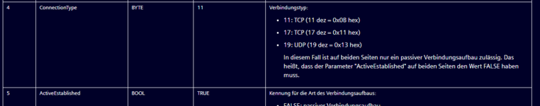

Nur beim ConnectionType war ich mir nicht zu 100% sicher..
Ich hoffe das der HW_Any korrekt ist?

Stati, die >= 8000h sind, bezeichnen immer einen Fehler. "80B6" sollte nicht kommen, wenn "CONT" auf 1 gesetzt wird. Wenn der Fehler kommt, stimmt etwas nicht.

Den Status "70B6" finde ich nicht und der (Fehler-)Status "80B6" würde auf einen falschen "connection_type" hinweisen.
Da dieser korrigiert wurde, würde ich gerne wissen, ob jetzt ein neuer Statuscode rauskommt, wenn der Verbindungsversuch erfolgt.
Ja, aber auch dann gibt es keine Änderung..
Habe es jetzt auf 11 geändert, leider immer noch das Gleiche Bild.. Und ja ich möchte TCP..

Grundregel Nr. 1: Status nur auswerten, wenn DONE oder ERROR = TRUE !

Mal noch ein Frage..
Dort steht das wenn ich Type 11 wähle, der Paramter ActiveEstablished auf False stehen muss? Aber meine SPS baut doch die Verbindung zum Server auf, ich muss den doch True setzen oder nicht?
So also von der Steuerungsseite war jetzt, nach den o.g. Änderungen alles ok.. Der Rest lag an der Konfiguration im Node-Red..
Vielen Dank für euren Support...
