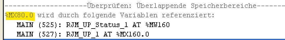

Wie ist in TWINCAT 2 die Variablenadressierung im Prozessabbild definiert ? Ist es eine BYTE Adressierung oder WORD Adressierung, bzw. wo läßt sich dies einstellen ?
Bei TC2 ist die Welt etwas anders (TC3 ist wie oben beschrieben).
In TC2 wird als Index der Byte-Offset im Speicher benutzt.
Also eine Variable auf %MW200 liegt an der gleichen Speicheradresse wie %MB200.
@Guga perfekt, danke das wollte ich bestätigt haben :)
Jedoch werde ich hierbei immer noch nicht ganz schlau:
Wieso wird %MX80.0 durch %MX160.0 bzw %MW160 referenziert ? %MX160.0 und %MW160 ist mir nun klar.
Wieso wird %MX80.0 durch %MX160.0 bzw %MW referenziert ?
Was für eine Software benutzt du denn genau?
TwinCat2 ist ja CoDeSys 2 basierend. Es gibt in jedem Fall Softwarevarianten von CoDeSys 2 die Word-Adressierung verwenden.
Z.b. EPAS-4 von ELAU ( Max4, C200 / C400 / C600 ).
1 Minuten clickern... und man hat die Antwort.
Die allgmeine (grau dargestellte) Information des Adresskonflikt hat wohl eine 2Byte - Größenrechnung.
Die Fehlermeldung versteh ich trotzdem nicht.
Die Fehlermeldung ( eigentlich ist es nur eine Warnung ) weißt dich darauf hin, das du mit einer BIT-Variable in eine vorhandene
WORD-Variable schreibst. Dies könntest du ja unwissentlich machen indem du z.B. nicht genau aufpasst. Bei Step7 wurde man dies
über die Querverweissuche finden, wenn man den Haken "Überlappende Zugriffe" noch setzt.
