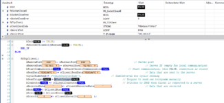

Hallo AirHubi,
ich habe evtl. ein ähnliches Problem.
Verwende folgende Komponenten:
Beckhoff Steuerung
Twincat 3
Delta Elektronika SM66-AR-110
Als Grundlage habe ich das Beispielprogramm von Beckhoff genommen das auf Github verfügbar ist (Beckhoff/TF6310 Samples).
Der Verbindungsaufbau mit FB_SocketConnect scheint zu funktionieren, jedenfalls habe ich im Handler vom SocketConnect einen Wert <>0 (Siehe Bild).
Allerdings funktionieren die Befehle FB_SocketSend/FB_Receive nicht. Da kann ich leider auch nicht nachvollziehen woran es liegt.
Mit einem Tool "SocketTest" kann ich befehle an das Netzteil senden und auch Nachrichten vom Netzteil lesen.
Über Tipps wäre ich dankbar.

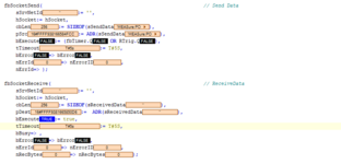

Mit diesen Screenshots lässt sich nicht viel anfangen, gesendet werden soll mit fbTimer.Q. Auf dem anderen Screenshot ist ein fbTimer1.Q.
Soll das beides mal der gleiche Timer sein? Falls nein fehlen noch ein paar Screenshots.
Beim senden musst Du "nur" eine positive Flanke an bExecute legen, danach kann er bis zum nächsten Senden FALSE sein.
Am Baustein FB_SocketReceive darf der Eingang bExecute nicht dauerhaft auf TRUE sein, sondern muss zyklisch auf TRUE und FALSE gesetzt werden. Das kannst Du auch im Infosys nachlesen, was Du dringendst tun solltest, dann wird Dir auch einiges klarer.
Ansonsten schau Dir mal dieses Beispiel an, aber bitte nimm Dir kein Beispiel an dem Aufruf der FBs innerhalb einer CASE-Anweisung, das ist nämlich bei FBs die zyklisch aufgerufen werden sollen/müssen eigentlich ein NoGo und kann zu erheblichen Fehlern führen.
Übrigens wäre es gut gewesen, Du hättest einen neuen Thread aufgemacht und diesen nicht gekapert, TC2 und TC3 sind dann doch zwei paar Schuhe, die nur bedingt zueinander passen.
Das mache ich zum testen aktuell so, das ich die Variable "bTestTrigger" online true/false Force um das Senden durchzuführen.
(Das ist der Bausteinaufruf, in dem ich alle weiteren FB_Socket Bausteine Aufrufe)
Die "btest_receiveexecute" hatte ich nur zum Test eingebaut, das Execute wird aber eig. getoggelt.
Allerdings in Abhängigkeit zu dem Busy des FB_SocketReceive, ob das ein Problem ist weiß ich ehrlich gesagt nicht.

Mein Aufbau So aus:
1.Programmier Laptop
2. Beckhoff Rechner
3. Delta Elektronika SM66-AR-110
Was ich gestern Nachmittag getestet habe:
1.Ich habe auf meinem Laptop mit der Software "SocketTest v 3.0.0" als Client eine Verbindung zu dem Netzteil aufgebaut und mit den Befehlen aus der Betriebsanleitung des Herstellers Anfragen gesendet und auch Rückmeldungen bekommen.
2. Auf dem Beckhoff Rechner ebenfalls die Software installiert und den Austausch getestet, hat auch funktioniert.
3.Auf meinem Laptop "SocketTest v 3.0.0" als Server laufen lassen. Im TwinCat die Verbindung zu dem Server auf meinem Laptop aufgebaut und Daten aus dem Programm an den Server gesendet und auch vom Server empfangen.
Das bedeutet für mich dass das Programm an sich funktioniert oder?
Die Frage ist nur, wieso es mit dem Netzteil nicht hin haut.

OK,
Test mittels "SocketTest v 3.0.0" (auf dem Beckhoff Rechner)
das einfachste Beispiel ist, das ich einen String sende: 'MEASure:POWer?'
Das Feedback von dem Netzteil ist dann z.B. : '-0.24'
Beobachtung via Wireshark :
Es werden "2 Packete" gesendet mit einer Länge von 16/bzw. 0
Wenn ich allerdings von dem Programm heraus versuche den geleichen Befehl an das Netzteil zu senden, sieht es folgendermaßen aus.
Die Länge ist 81
Evtl ist hier das Problem?
Das er immer die maximale Länge des Strings schickt kann tatsächlich ein Problem sein. In dem Fall anstatt SIZEOF den Befehl LEN nutzen.
Dann bleibst Du immer noch die Antwort auf die Frage schuldig, welchen String genau Du mit dem SPS-Programm schickst. Zeig doch bitte mal den entsprechenden Code. An das Ende Zeichen hast Du gedacht?
Mit LEN als hat es funktioniert.
Den String den ich sende sieht folgendermaßen aus 'MEASure:POWer?'
Das Ende Zeichen habe ich hier noch nicht drin.
Weiß da ehrlich gesagt nicht wie es aussehen muss...

Und genau da wird die Ursache für Dein Problem liegen, ohne dieses verarbeitet das Netzteil Deinen Befehl nähmlich nicht.
Da hätte ein Blick ins Handbuch gereicht.
Du musst am Ende Deines Befehlsstring noch $L oder $N oder $0A anfügen, dann sollte es klappen.
