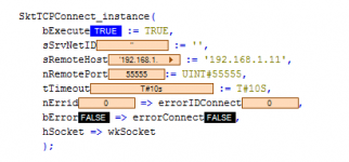

Als Teil meiner Technikerarbeit habe ich die Aufgabe, mithilfe eines Beckhoff IPC über TwinCAT eine TCP/IP Verbindung/Ansteuerung zu einem Lasermarkiersystem herzustellen. Leider bin ich noch neu in der Programmierung mit TwinCAT und hoffe auf eure Hilfe
Für mein Projekt habe ich bereits die IP meines IPC´s angepasst, sodass ein anpingen an den Laser möglich ist. Desweiteren habe ich die TwinCAT TCP Server Anwendung installiert und die Tc2_TcpIP Bibliothek meinem Projekt hinzugefügt.
Mein Versuch nun eine Verbindung mithilfe des FB_SocketConnect aufzubauen sieht nun folgendermaßen aus:
![Verbindung.png Verbindung.png](https://www.sps-forum.de/data/attachments/39/39550-dae19c9c268895088070af9d9754bec8.jpg)
Frage 1: Kann ich, da kein Fehler erscheint, davon ausgehen eine Verbindung erfolgreich aufgebaut zu haben?

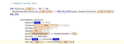

Ungehindert dessen habe ich anschließend bereits versucht Daten, mithilfe des FB_SocketSend, zu senden:
![Sending_Data.png Sending_Data.png](https://www.sps-forum.de/data/attachments/39/39551-4914e8d274d1118665d8621e9cd29c5b.jpg)
Dabei erscheint direkt nach dem Starten (und nicht nach Ablauf der Timeout-zeit) der Fehlercode 1861 (Timeout).
Leider weiß ich ab hier nicht mehr weiter und kann nicht sagen ob es sich um Programmier-, Verbindung- oder Einstellungsfehler handelt.
Ich wäre für jede Hilfe dankbar und natürlich auch für Tipps bei der Erstellung einer TCP/IP Verbindung.
