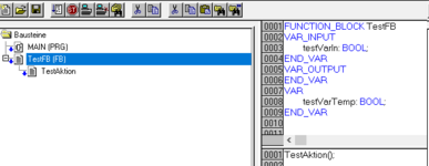

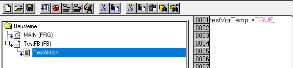

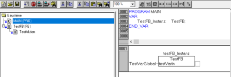

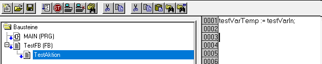

Ich habe jetzt mal ganz simpel ein Testprogramm erstellt. Was ist, wenn ich jetzt mein testVarIn aus der Schnittstelle des TestFB in die Aktion übergeben will? Aber eigentlich ist das unnötig, da die Aktion doch generell auf die Schnittstelle des FB zugreifen kann?
Also aktuell ruft Du die Aktion ja im Baustein auf, damit ist die Übergabe des Parameters obsolet. Wenn Du es aber machen willst, müsstest Du schreiben:
CSS:
TestAktion(testVarIn:=testVarIn)
Du merkst dabei, innerhalb des Bausteins wäre das tatsächlich ziemlich sinnlos. Ich benutze das auch nur, um meine Bausteine sinnvoll zu gruppieren.
Aber in gewissen Fällen macht es durchaus Sinn, eine Aktion von außerhalb aufzurufen. Kopiere mal das das Netzwerk 1 in das Netzwerk 2 und dann ändere im Netzwerk 2 TestFB in TestFB.TestAktion und testFB_Instanz in testFB_Instanz.TestAktion. Du hast dann immer noch den selben Parameter im Aufruf, nur ob Du ihn beschreibst, ist dann Deine Sache. Im TwinCAT3 ist das schon wesentlich komfortabler, weil da kann man nicht verwendete Parameter ausblenden.
Ich benutze das z.B. wenn ich mit verschiedenen PLC-Tasks innerhalb eines Bausteins arbeiten will. Das setzt aber streng treadsicheres Programmieren voraus.
