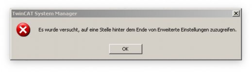

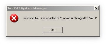

Folgendes Problem:
Maschine mit Twincat 2 v2.11(Build 2249)
Auf einem Win10 PC: Twincat v2.11(Build 2258 )
Ich hab mich mit WIn10 auf die Maschine verbunden und im Systemmanager ein Gerät hinzugefügt. Übersetzt, übertragen, Programm geändert. Alles läuft.
Wenn ich nun den Systemmanager auf der Maschine öffnen will kommen folgende Fehler:
nach ok drücken dann:
Kann ich das irgendwie reparieren?
Ich habe natürlich noch eine Sicherung, die kann ich noch einmal um das Gerät erweitern, aber das macht rel. viel Arbeit.
Außerdem kann die 2249 Version auf der Maschine im Moment auch nicht mehrt die alte *.tsm öffnen. Leider keine Ahnung warum, ich hab kein Update gefahren.
Auf meinem Entwiclungsrechner kann ich mit einer alten Twincat-Version (2249) die alte Datei öffnen und die neue (2258 ) nicht.
