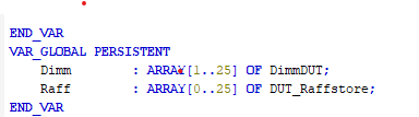

Da ich eine TE2000 Visu zu Hause habe, möchte ich in den Feiertagen wieder ein wenig basteln.
Ich möchte mir ein POP Up erstellen, um die Einstellungen meiner Raffstores ändern zu können.
Dieses PopUp möchte ich einmal mit unterschiedlichen Parametern aufrufen.
Soweit so gut, jedoch kann ich im PopUp die Parameter leider nicht ändern.
Lt. Live View kommt folgender Fehler:
024-12-27T07:06:15.825Z][Error] [Source=Framework, Module=TcHmi.System.Binding, Control=RaffPopUp.UserControlHost, Property=Data, Symbol=%f%s%PLC1._Visu.Raff|BindingMode=TwoWay%/s%[%s%PLC1._Visu.PopUpControl|BindingMode=TwoWay%/s%]%/f%] Code: 2003/0x7d3, Message: E_SYMBOL_READONLY
Reason: %f%s%PLC1._Visu.Raff|BindingMode=TwoWay%/s%[%s%PLC1._Visu.PopUpControl|BindingMode=TwoWay%/s%]%/f%: Function symbols are readonly.
Domain: TcHmi.System.Symbol
L
ich weiß nicht, warum ich die Variable nicht schreiben kann jedoch lesen.
Die Variable am Anfang, und dahinter ein Integer mit dem ich das Array bestimmte.
In dem anderen Usercontrol funktioniert alles super:
Ich habe es mit der Einstellung TwoWay OneWay und Standard probiert leider erfolglos...
Evtl. hat von euch jemand eine Idee.
Danke!
Gruß Hawk
