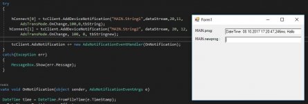

ich habe aktuell ein Problem bei dem Ereignisgesteuerten Lesen von Variablen.
Ich möchte aus einer Twincat 3 SPS Laufzeit zwei String Variablen auslesen:
Das ganze soll mit der ADS API in einer C# Form geschehen. Ich verwende dazu das Beispiel https://infosys.beckhoff.com/index....incat.ads.sample03.htm&id=7282308696436119411
Nun zu meinem Problem:
Ich finde leider keine gute Dokumentation zu dem Parametern von "AddDeviceNotification".
Was genau muss bei offset und Length eingetragen werden?
Wenn ich bei beiden Handlern den Wert 20 bei offset und den Wert 11 bei Length eintrage funktioniert es wunderbar:
Allerdings möchte ich längere Strings aus der Steuerung an das C# Programm übertragen. Scheinbar sind aber hier keine längeren Strings erlaubt, da bei Einträgen >=12 keine Antwort zurück kommt:
Hat jemand genauere Infos, wie genau diese Parameter festgelegt werden müssen? Oder welche maximale Länge an zu übertragenden Strings zulässig ist?
Vielen Dank im Voraus ;)

Die untere Änderung hatte ich bereits vorgenommen. Leider hatte ich auch mit der Anpassung der AdsStream(31) keinen Erfolg.
Daher habe ich deine zweite Antwort mit dem AdsnotificationEX angesehen. Zusammen mit dem Sample07 von der Beckhoff Seite (https://infosys.beckhoff.com/englis...incat.ads.sample07.htm&id=2681397708872234605) kann ich jetzt Strings beliebiger Länge lesen.
Vielen Dank an KSC :D:D

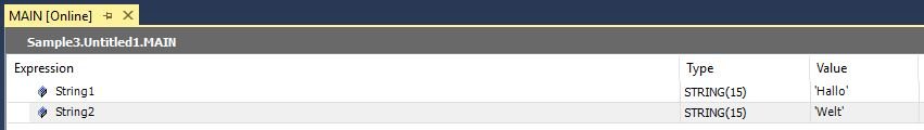

der Grund warum das mit der "AddDeviceNotification" bei dir nicht funktioniert, ist wahrscheinlich, dass du bei dem anlegen der Notification noch die falschen Werte für Offset und Länge übergibst (laut Sreenshoot):
Wenn du in der SPS 2 Variablen wie bei dir im Screenshoot wie folgt anlegst:
VAR
   String1   : STRING(15);
   String2   : STRING(15);
Dann müsstes du einen Stream wie folgt definieren:
dataStream [COLOR=#b4b4b4]=[/COLOR] [COLOR=#569cd6]new[/COLOR] [COLOR=#4ec9b0]AdsStream[/COLOR]([COLOR=#b5cea8]32[/COLOR]);  // 2x (stringlänge in der SPS(15) + 1)
Beim Anlegen der Notification müsste das dann eigentlich so aussehen:
hConnect[0] = tcClient.AddDeviceNotification("MAIN.String1",dataStream,0,16, AdsTransMode.OnChange,100,0,tbString1);
hConnect[1] = tcClient.AddDeviceNotification("MAIN.String2",dataStream,16,16, AdsTransMode.OnChange,100,0,tbString2);
In dem Eventhandler:
strValue1 [COLOR=#b4b4b4]=[/COLOR] [COLOR=#569cd6]new[/COLOR] [COLOR=#4ec9b0]String[/COLOR](binRead[COLOR=#b4b4b4].[/COLOR]ReadChars(16));
strValue2 [COLOR=#b4b4b4]=[/COLOR] [COLOR=#569cd6]new[/COLOR] [COLOR=#4ec9b0]String[/COLOR](binRead[COLOR=#b4b4b4].[/COLOR]ReadChars(16));
