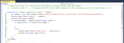

Leider klappt es nicht, hier der Code:

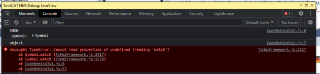

Bekomme immer diesen Fehler:

Du hast aus dem Beispielcode vom codebehind die folgenden Zeilen rausgenommen.
Damit läuft dein Code zu früh, wo das System noch nicht geladen ist:
// If you want to unregister an event outside the event code you need to use the return value of the method register() let destroyOnInitialized = TcHmi.EventProvider.register('onInitialized', (e, data) => { // This event will be raised only once, so we can free resources. // It's best practice to use destroy function of the event object within the callback function to avoid conflicts. e.destroy(); // ---------------------- // Place your code here! // ---------------------- });
