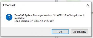

Download der korrekten ältern Twincat 3 Version, da die installierte Version auf meinem Engineering-Notebook 3.1.4024.12 scheinbar nicht kompatibel zu 3.1.4022.16 der Steuerung ist.
Du musst auf deinem Entwicklungsrechner den Remote-Manager für die 4022 installieren. Dann sollte es gehen
