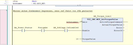

In der "Tc2_CncPlcopenP1" Bibliothek habe ich den Baustein"MCV_SetTorqueValue" gefunden, welche mir sehr passend Scheint --> kann ich diesen Baustein ohne angelegte CNC Konfiguration sondern lediglich mit der bereits angelegten NC-Konfiguration verwenden und wenn ja wie bekomme ich meine Achsreferenz Axis_REF in diesen Baustein? MC2.Axis_REF funktioniert hier irgendwie nicht (siehe Bild). Fehler "MC2.Axis_REF is no equal Type to Axis_REF of Var_InOut Axis"

die Tc2_CncPlcopen kannst du ohne CNC nicht nutzen.
Der Baustein MC_TorqueControl ist genau dafür gemacht. Allerdings benötigst du dann eine recht neue Firmware auf dem AX, sonst wird das nicht unterstützt. Die genaue Version weiß ich leider nicht.
