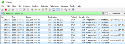

ich versuche ueber UDP Nachrichten zu empfangen, aber es kommen scheinbar keine an. Die Verbindung zum Port wurde erfolgreich abgeschlossen und eine Fehlermeldung bzw eine Busymeldung bekomme ich nicht.
https://infosys.beckhoff.com/index....TcPlcLibTcpIp_FB_SocketUdpReceiveFrom.htm&id=
  • "Wenn beim letzten Aufruf keine neuen Daten gelesen werden konnten, liefert der Funktionsbaustein keinen Fehler und nRecBytes == Null."
Das schreibt Beckhoff zu diesem Fall.
Ich verstehe das jetzt so, dass auf dem Port keine Daten gefunden werden.

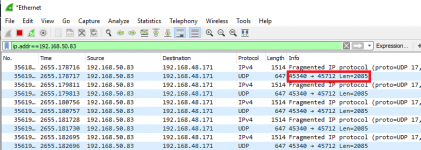

Wie im Bild zu erkennen versuche ich auf die Daten von Port 16#B290 (45712) zuzugreifen.
Eben dieser Port wird aber dauerhaft mit neuen Daten gefaellt. (im folgenden Bild, mit Wireshark aufgezeichnet, habe ich den Port und die Laenge markiert)
Ich steuere den Baustein, aktuell manuell, mit einer positiven Flanke an und auch sonst kann ich keine Fehler erkennen bei der Einstellung des Bausteins. Deswegen gehe ich von einem Denkfehler meiner Seits aus.

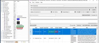

Ich habe jetzt einfach mal mit dem Programm Packet Finder eine UDP Nachricht auf den Port gesendet und das klappt dann mit dem auslesen.
(Nicht verwirren lassen durch FROM PORT 45712, habe nochmal etwas anderes ausprobiert)
Was mich jetzt verwirrt ist, dass es mit Packet Finder klappt, aber nicht mit meinem externen System. Gefühlt ist der einzige Unterschied, dass das System in 100kHz die Daten verschickt.
