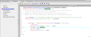

WinCC Unified txt file per Javascript in die PLC lesen

Ok ich versuche zu schreiben ehe das lesen abgeschlossen ist. leider kann ich in Unified das await nicht nutzen (syntax wird rot markiert )
ich habe im script manual von Siemens das .then hinter dem ReadFile gefunden . Ich hoffe das es "warten bis fertig gelesen" bedeuted. Compilieren kann ich und es läuft wohl auch . Im Tracer kommt die ERFOLG nicht mehr und auch sonst passiert nichts . Ich habe das suck.txt auf ca 12 Zeichen "11111111111" eingekürzt .

Wir hatten gestern ein Telefonat und mit diesem Code hat es funktioniert:

Das Problem lag am Ende an der Berechtigung im Verzeichnis der zu lesenden Datei.
@Quickmik hat dann ein Verzeichnis mit der Leseberechtigung für "Jeder" angelegt.
